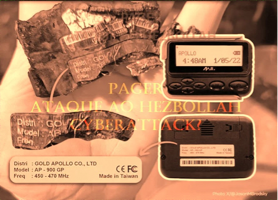

    (一)爆炸物载体是什么?
    目前,关于此次事件的爆炸起因,媒体、学者和专家众说纷纭、说法不一。有多种方式可以导致传呼机、对讲机爆炸,外界对爆炸载体分析主要集中在预置微型爆炸物和通信设备本身电池上。电池爆炸的原因有多种,主要包括内部压力过大、外部加热、化学反应过快等。有观点认为,袭击者可能设法通过化学反应使设备电池过热,从而引发爆炸。
    笔者认为这种观点可能性不大,原因有三:
    一是曝光的爆炸视频显示,爆炸的破坏范围和烈度显然超出电池爆炸的威力。英国前陆军军官、爆炸物处理专家肖恩·穆尔豪斯表示, “从视频来看,爆炸的规模与单独使用电雷管或使用含有极小高爆炸药的电雷管引起的爆炸规模相似。”
    二是电池过热爆炸前应该有过渡时间,会引起大量通讯设备使用者的警觉,而此次事件造成大量人员伤亡,表明爆炸的启动时间较短,使用者没有时间做出反应。
    三是通讯设备电池通常都具有过热自保护措施,包括嵌入保护板等,外因诱发化学反应导致的电池过热爆炸成功率不高,与事件的实际情况明显不符。英国陆军某退役拆弹人员表示,“爆炸装置主要有五个组成部分:容器、电池、引爆装置、雷管和炸药,传呼机上已经有三个组成部分,你只需要加上雷管和炸药。”
    综合分析认为,事件中的通讯设备爆炸有极有可能源于设备中被预先暗藏的微型炸弹。

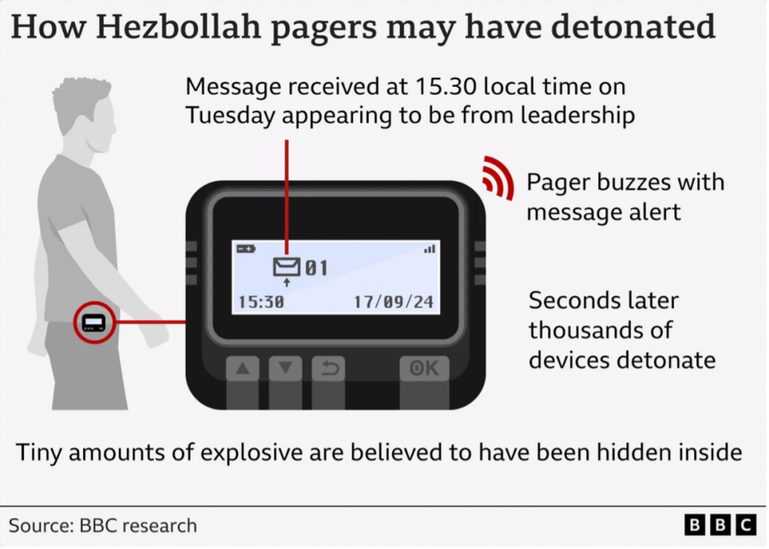

    目前曝光情况显示,真主党成员使用的寻呼机几乎同时于当地时间9月17日15时30分发生爆炸。
    针对通讯设备爆炸物的引爆机制分析集中在两个方面:一是预先设置的定时炸弹;二是网电信号指令引发的爆炸。
    笔者认为定时炸弹的可能性不大,原因有二:
    一是从地区冲突局势上看,自事件的嫌疑幕后主使以色列与哈马斯冲突2023年10月爆发冲突以来,其与跟哈马斯站在同一战线的真主党暴力冲突不断。此次事件的通讯设备约于5个月前购置,而事件幕后主使不太可能未来局势不明朗的情况下选择设置定时爆炸,更可能会选择“把引线留在手中”,将装置设定为收到特定指令时才会爆炸,从而掌握主动性并避免失控态势。
    二是从技术原理上看,寻呼机、对讲机均可接收网电信息,为择时引爆内置炸药提供了方便途径和渠道。情况表明,携带寻呼机的人员听到传呼机发出提示音,收到被认为来自真主党领导人发来的信息,当他们正在阅读这些信息时,寻呼机发生爆炸。
    综合分析认为,事件中的通讯设备爆炸触发机制很可能源于传呼机和对讲机的通讯网络遭渗透,设备在接收到特定的信号或代码后发生爆炸,即“由比特数字触发的PETN爆炸”。
